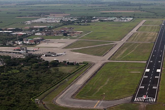

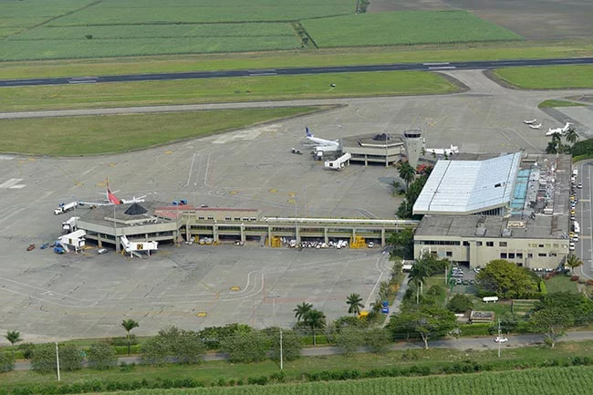

Aeropuerto Alfonso Bonilla Aragón
Panorámica actual del aeropuerto. (Foto: Aerocali)

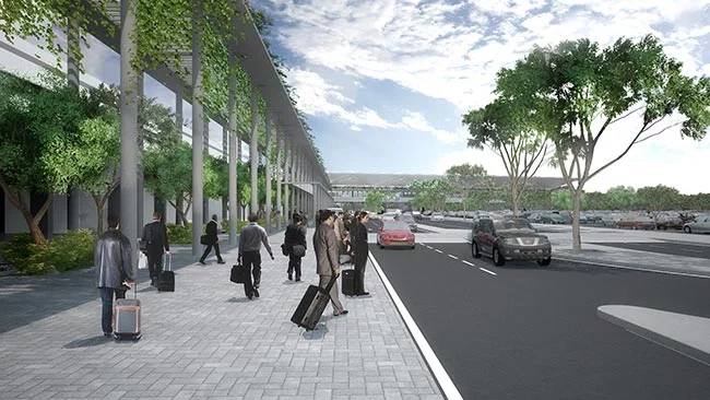

Imagen de cómo se verá el aeropuerto en el futuro. (Imagen: Aerocali)

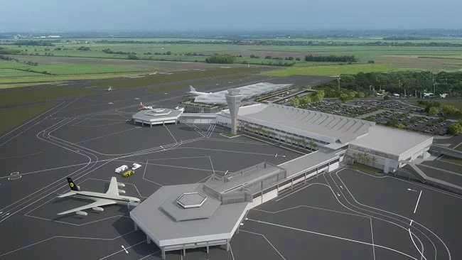

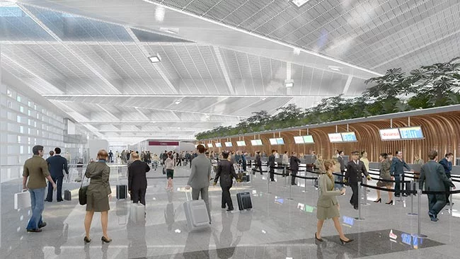

Modernizacion del aeropuerto de Cali
Así se vería la zona de mostradores del nuevo terminal internacional. (Imagen: Aerocali)

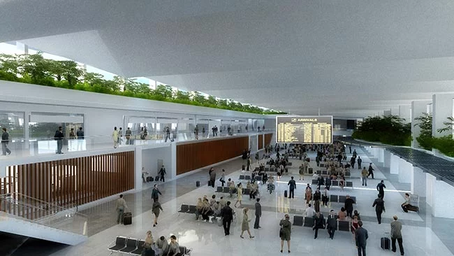

Imagen futura de la actual zona de comidas y sala de espera general. (Imagen: Aerocali)
