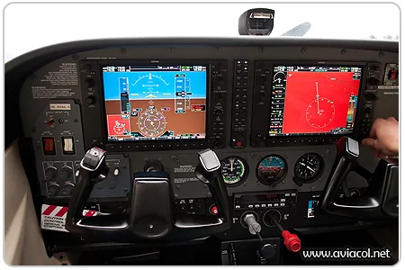

    • Cesnna 172 Garmin G1000 - Aviacol.netVolar en Estados Unidos, por ejemplo, le permitirá operar aeronaves de instrucción con tecnología de punta y aviónica de última generación, como el famoso sistema Garmin G1000, que le dará un plus adicional a su entrenamiento y le permitirá familiarizarse con terminología, tecnología, regulaciones y procedimientos avanzados  que seguramente usará como piloto en una aerolínea (como los basados en el performance de la navegación, por ejemplo – RNP – RNAV, GPS).
