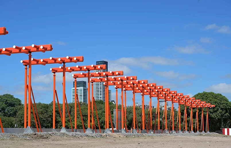

La instalación del ILS Categoría III implicó el reemplazo total de las antenas y todos los componentes de su instalación. Un nuevo tendido de fibra óptica y enlaces radioeléctricos entre éstas y la torre de control del aeropuerto facilitan la labor del personal de soporte técnico y el monitoreo de los equipos por parte del personal de control de tránsito aéreo. Estas instalaciones poseen redundancia de energía y datos, lo cual maximiza la disponibilidad, y es central en un aeropuerto de estas características. Las antenas de señal de eje de la pista se disponen en forma horizontal detrás de la cabecera opuesta al aterrizaje, mientras que las de trayectoria de descenso se encuentran montadas al costado de la pista, cercanas al punto previsto de toque.
Una vez finalizada la instalación y comprobado el funcionamiento inicial de los transmisores y las antenas del nuevo ILS, se procedió a su verificación en vuelo, consistente en aproximaciones realizadas por aviones equipados especialmente a tal fin. De esta manera se certificó la estabilidad, precisión y calidad de las señales radioeléctricas, de acuerdo con normas internacionales.
