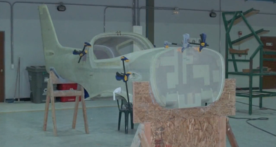

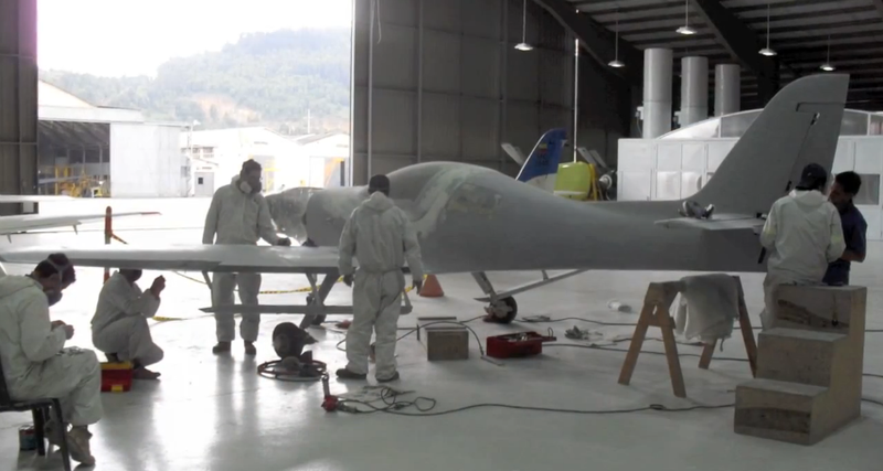

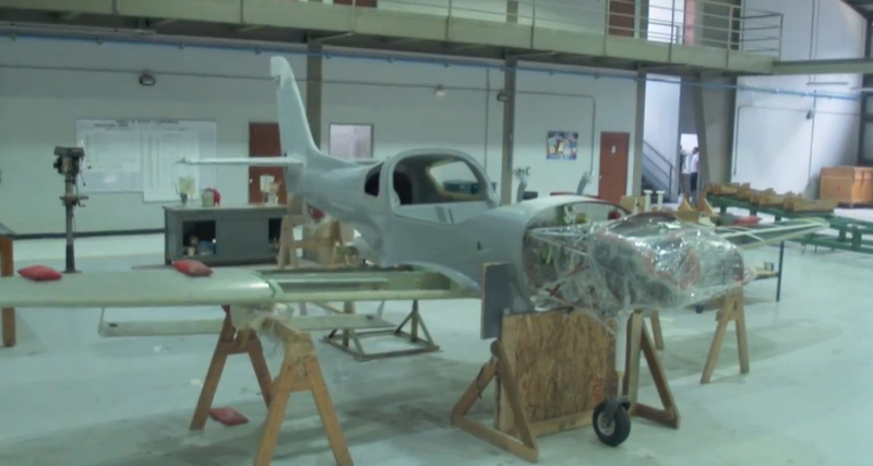

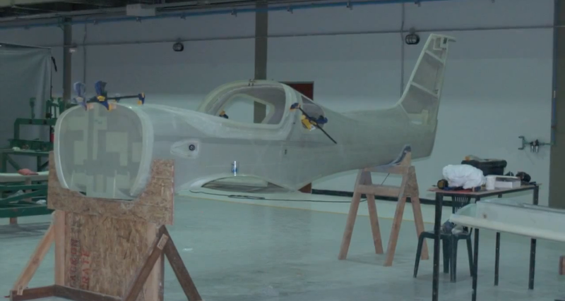

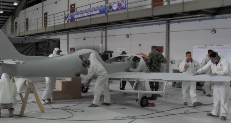

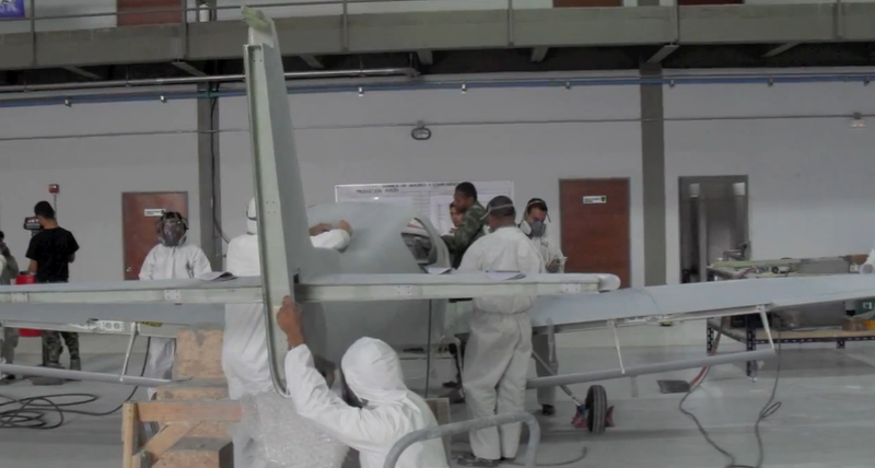

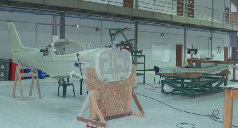

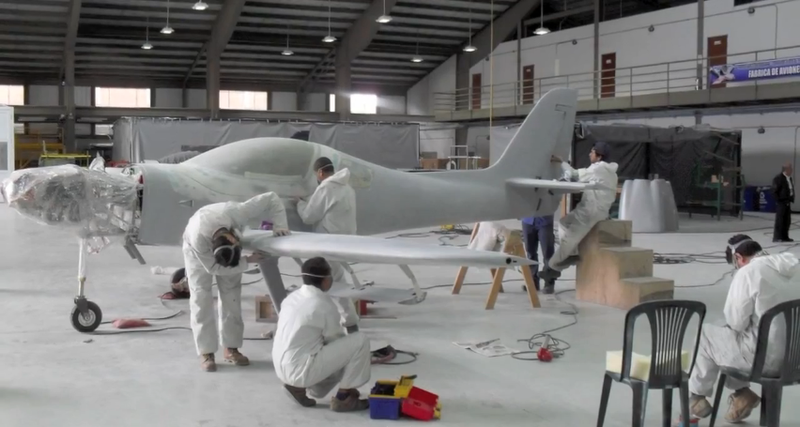

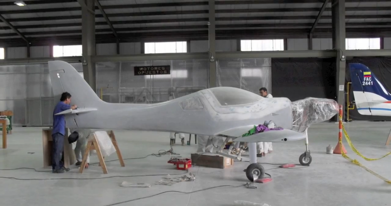

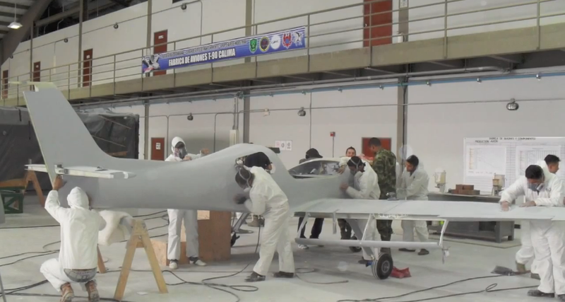

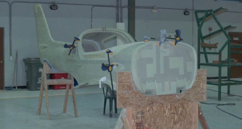

Respetados foristas, cordial saludo.
Les dejo ésta serie de imágenes (cortesía de la CIAC) sobre el proceso de fabricación del Calima T-90.

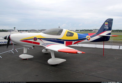

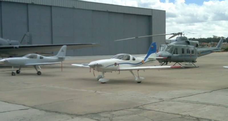

Un Calima tambien estuvo en el Air Tatoo, con un esquema de pintura especial.
Me gusta el avion, sobre todo con el carenado en los neumaticos. Poco a poco me va cambiendo la opinion.
Ver que tan bueno es....
Foto: Credito en la misma.
