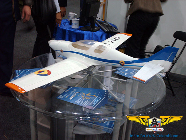

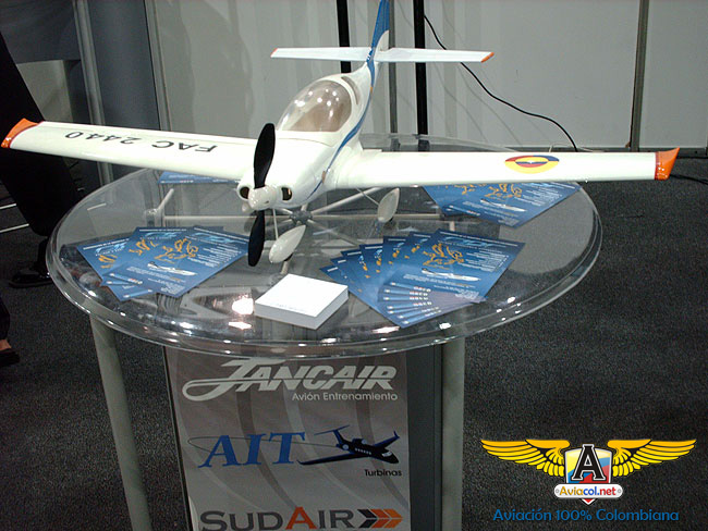

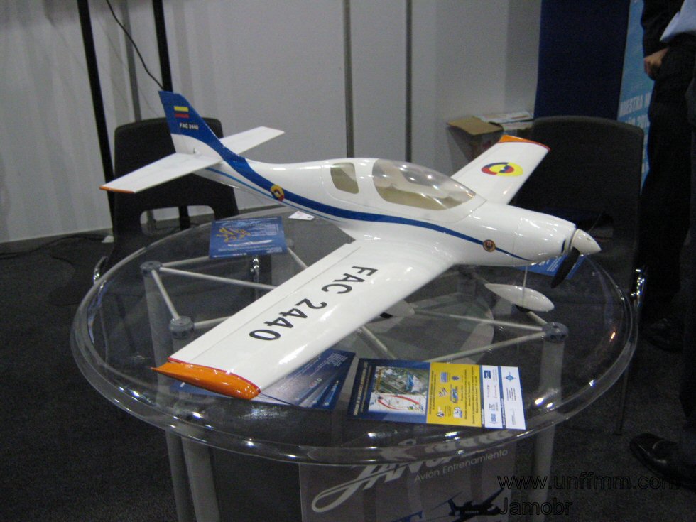

Entendido, aunque yo no hablaba del tamaño sino de la apariencia del tren.
Mas adelante cuando el aparato este 100% listo, tendra algun recubierto? Tal y como aparecen en estas fotos. Ahh, y de paso, ese sera el esquema de pintura o se mantendra el gris a lo T-41/T-34?
Foto: Aviacol
Foto: Aviacol
ExpoDefensa2009 (4).jpg (146.93 KiB) Visto 2983 veces
Foto: Aviacol
Foto: Aviacol
ExpoDefensa2009 (6).jpg (138.4 KiB) Visto 2983 veces
Foto: Unffmm
Foto: Unffmm

Si entiendo netburn pero pues no sabria que responderle con respecto a "la apariencia del tren" solo se que se han fabricado muchos struts de estos y se han comportado bien. Con respecto a los colores, preferilemente los aviones en materiales compuestos se pintan en colores claros o blancos debido a que un color oscuro absorbe mas temperatura representando perdida de resistencia estructural. Lancair es el fabricante que mas permite tonalidades en sus aeronaves. El color gris que vieron es el primer y estará pintado muy seguramente como lo tiene en sus fotos. Aviones como el Diamond estan restringidos solo a tonos blancos.

andresgut escribió:Con respecto a los colores, preferilemente los aviones en materiales compuestos se pintan en colores claros o blancos debido a que un color oscuro absorbe mas temperatura representando perdida de resistencia estructural.
Muy interesante, y no conocía este aspecto. Me pregunto: ¿Qué sucedería con el B787, por ejemplo, con liverys cuyos tonos se alejen mucho del blanco? ¿y con esquemas de pintura como el de AA?
