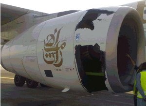

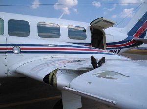

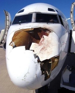

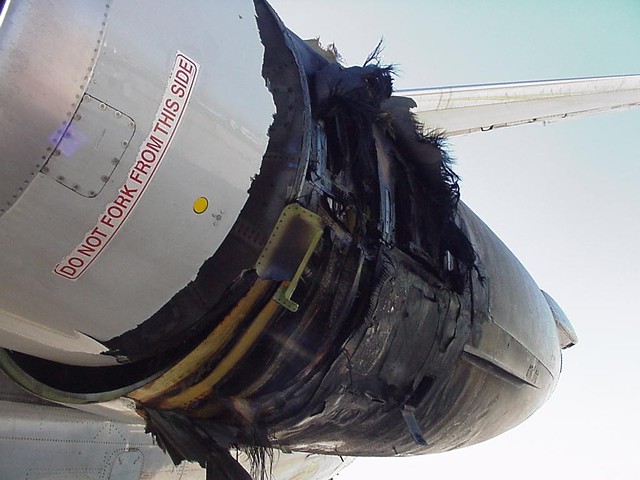

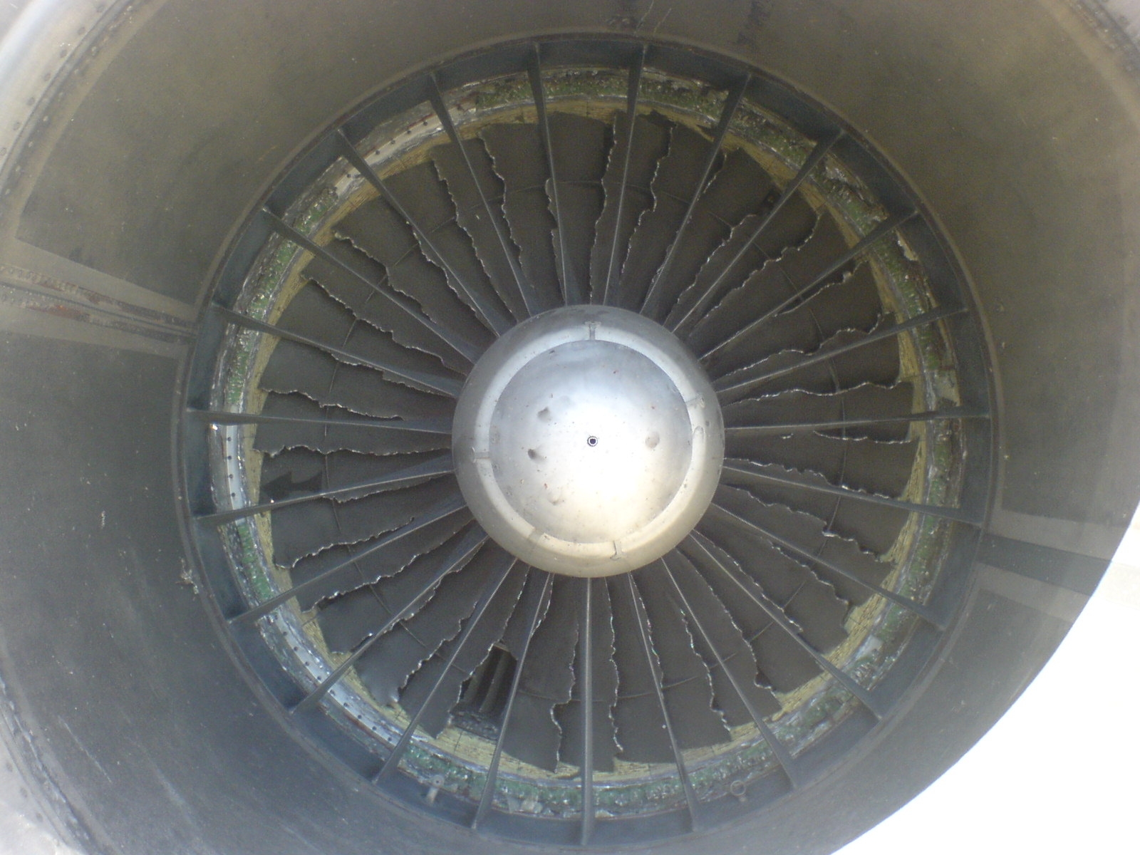

Tu sabes que hubiese pasado si entra un zamuro por la toma de aire de ese avion? Honestamente, tu te tragas el cuento del zamuro? Tu has visto lo que le sucede al compresor o al Fan de admision cuando un ave del tamaño que sea, una metra o canica, como prefieran llamarla o cualquier FOD pega en los alabes? Hace años, en el GAC-11 habia una fotografia de un Mirage III (pegada en la cartelera de seguridad y prevencion de accidentes), que habia chocado contra un zamuro. El piloto del avion, cuyo nombre por razones obvias no voy a mencionar, logro aterrizar el avion, el cual presentaba daños considerables en una de las tomas de aire, no recuerdo ya cual fue. La misma parecia una flor abierta. Un zamuro debe pesar entre 6 a 8 Kg., cuidado y si pesa mas, y si a eso le añadimos la velocidad de la aeronave...
http://www.fodnews.com/
Yo no me trago ese cuento chino...
En el mejor de los casos, es decir, un impacto en el fuselaje o alas o empenajes, asi sea de refilon, implicaria, por normas de seguridad, la realizacion de NDT, por lo que ese K-8 no hubiese podido despegar de la Base Miranda al dia siguiente. La falla del avion que se cayo, sin embargo, y especulando, si pudo ser causada por un "bird strike"...
