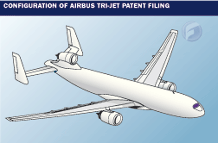

La solicitud, publicada por la Oficina de Patentes y Marcas Registradas de Estados Unidos el 27 de marzo, muestra un nuevo diseño de trimotor que se caracteriza por una distintiva estructura de cola con protección anti-ruido.

La radicación de la patente, asignada a los inventores Olivier Cazals, Jaime Genty De La Sagne y Denis Rittinghaus, argumenta que el nuevo tipo de trijet puede volverse viable, de nuevo, en el futuro. El estabilidador doble nos recuerda el diseño "butterfly tail" propuesto por Avro en los 50 para su Avro 740 trijet de fuselaje angosto.
Los inventores de Airbus dicen que el trijet puede competir contra los aviones con dos motores al usar una estructura de cola que también sirve como escudo de sonido. Las emisiones del motor trasero entran en un canal enmarcado por los estabilizadores horizontales acomodados en una "V muy abierta" y los dos estabilizadores verticales.
Este diseño "hace posible reducir considerablemente los problemas acústicos previos, debido a que el ruido generado por el tercer motor es absorbido por el canal", dice el documento de patente.
La estructura de cola y el tercer motor agregan peso y complejidad estructural, pero los inventores de Airbus afirman que el trijet puede vencer de todas formas a los aviones de dos motores en eficiencia de combustible mediante mejoras que lo compensen.
El peso extrade la cola "es ampliamente compensado por la disminución de la masa del tren de aterrizaje, puesto que éste es más pequeño y menos voluminoso debido al menor tamaño de los motores".
