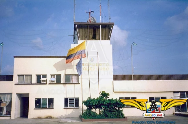

Edificio Terminal, principios de los 90
Foto: Jaime Escobar

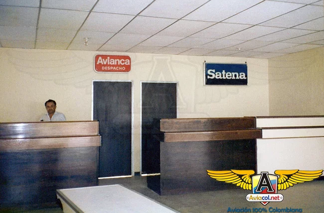

Mostrador de atención a pasajeros, principios de los 90
Foto: Jaime Escobar

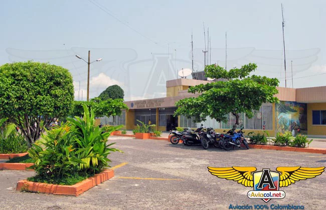

El Aeropuerto en la actualidad
Foto: Panoramio vía Jaime Escobar
