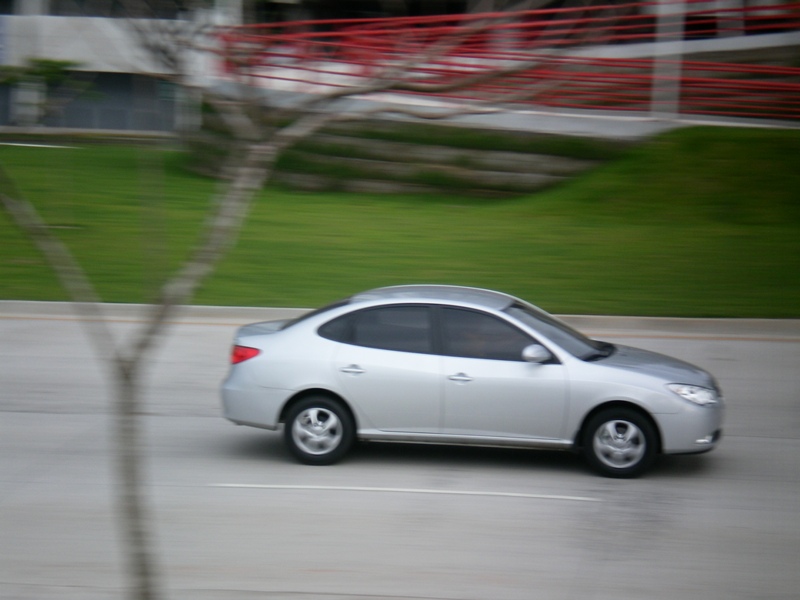

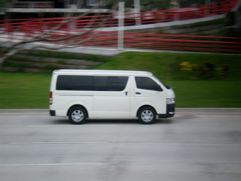

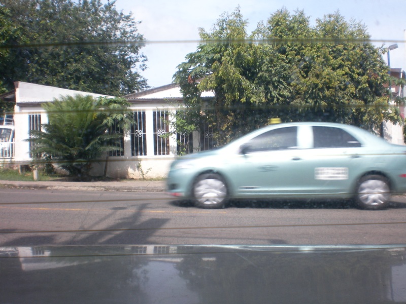

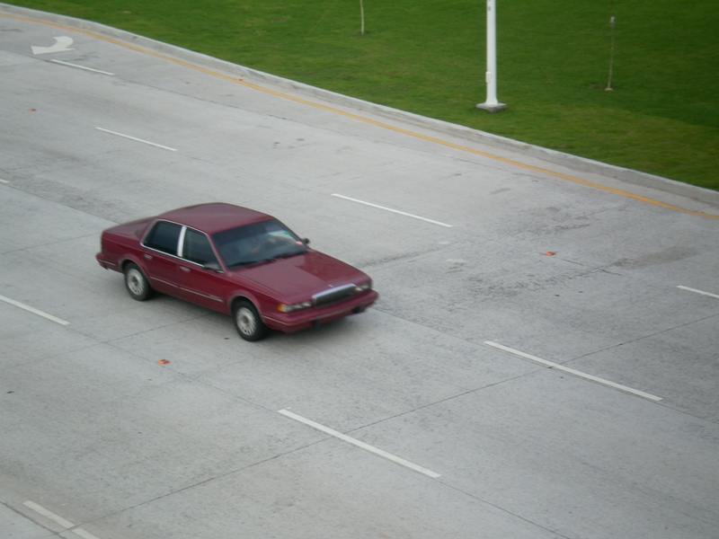

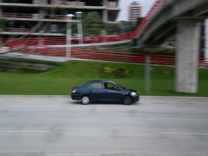

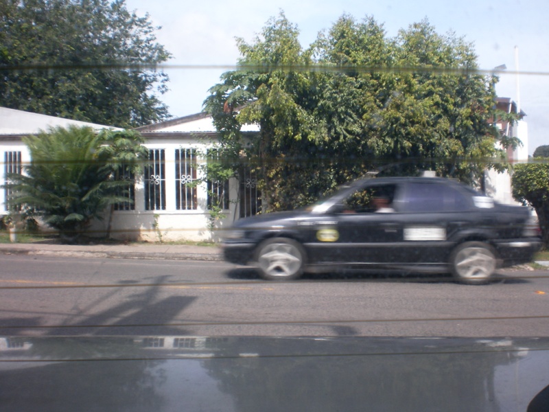

He aqui algunas fotos de mi practica de los conceptos mencionados anteriormente..lo hice con carros ya que no puedo ir a el aeropuerto tan facilmente aunque quede a 5 kilometros de donde vivo..
Este es un Congelado..
Barrido de Fondo..Por cierto admiro estas fotos como quedaron..
Barrido del Sujeto con fondo quieto..me quedaron mal..yo creo q era por mi cercania a la calle..

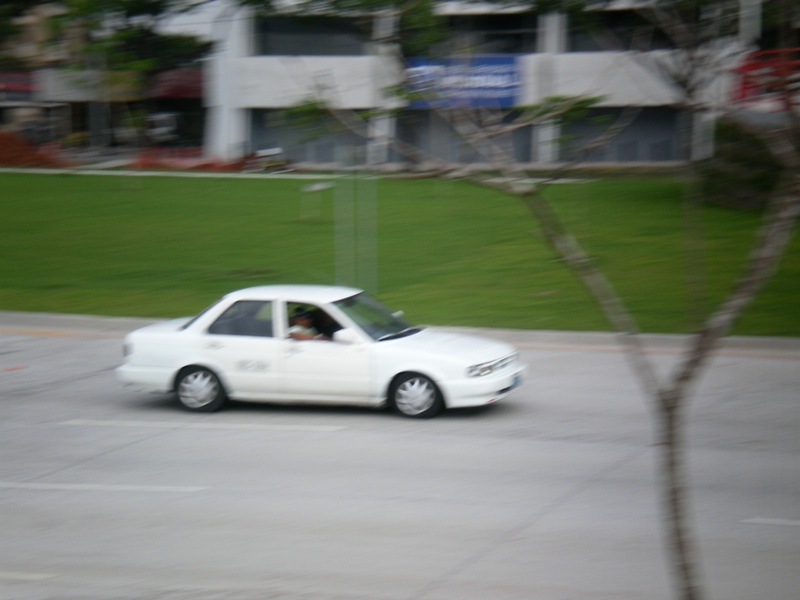

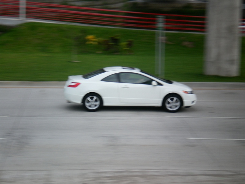

Aprovechando que ando con la goma de la cámara nueva, reforzando los conocimientos de fotografía y con la libertad para salir a tomar fotos, les comparto estas fotos de barrido (panning) que hice en estos días. No son propiamente aviones, pero para efectos de técnica de fotografía, es lo mismo.
Esta realmente me gustó cómo quedó, por la expresión del amigo de la moto, jaja:
Imagen
Imagen
Imagen
Imagen
