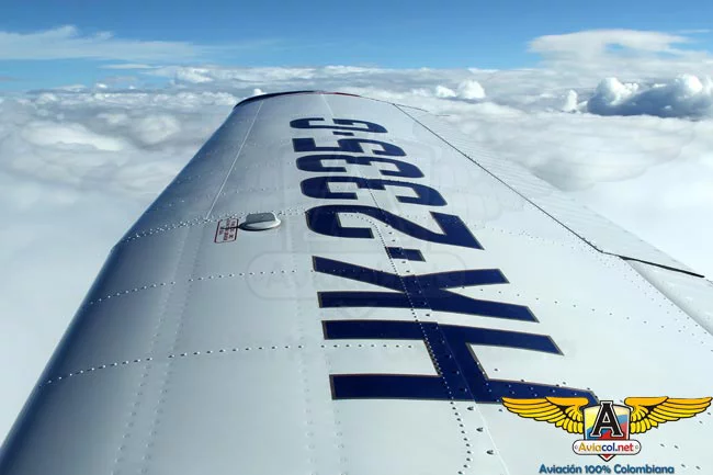

Matrícula civil usada actualmente en Colombia, aplicada sobre el ala de una aeronave privada. Nótese el sufijo -G que así lo indica.

Posteriormente la autoridad aeronáutica designó los sufijos a las matrículas que se utilizaban hasta 2007:
X para importación temporal
P para aeronaves privadas
W para aeronaves ejecutivas
I para aeronaves de instrucción
E para trabajos especiales y fumigación
Z para aviones experimentales
G para aeronaves de entidades gubernamentales

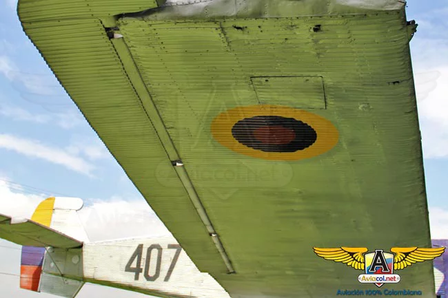

El primero se utilizó entre 1920 y 1924 y era similar al de la aviación militar francesa, por cuanto la misión militar que asesoró a Colombia durante esta primera época era de ese país. Se trataba de tres círculos concéntricos, el externo rojo, el del medio blanco y el interno azul.
Con la llegada de la misión suiza se conservó el diseño, pero se cambiaron los colores, adoptando el amarillo para el círculo externo, el del medio azul y el interno rojo. Esta cucarda se utilizó entre 1924 y 1927.

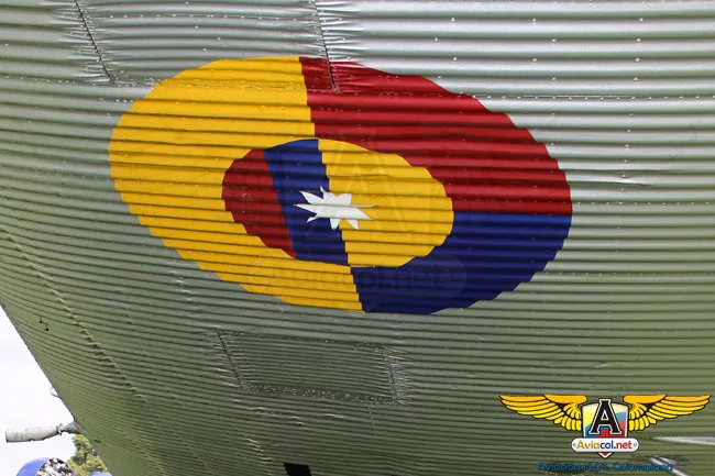

El Decreto 289 del 21 de febrero de 1927 estableció una nueva marca que consistía en un círculo externo dividido en tres partes, dos de ellas en la parte inferior de la circunferencia y del mismo tamaño cada una, con el color rojo en la derecha y azul en la izquierda, y la mitad superior de color amarillo. En la parte interna de este círculo se ubica uno más pequeño dividido a su vez en tres partes horizontales, la inferior de color amarillo ocupa la mitad del espacio y las dos superiores ocupan una cuarta parte del mismo, con los colores azul para la primera y rojo para la segunda. Sobre este círculo central se ubicaba una estrella blanca de nueve puntas.
Cucarda usada por la FAC entre 1927 y 1953 todavía visible en el Junkers Ju-52/3m conservado en el Museo Aeroespacial Colombiano.
Esta cucarda se utilizó entre 1927 y 1953, año en que se modificó una vez más el diseño, conservando las características de los círculos, pero cambiando la estrella blanca de nueve puntas a una de cinco puntas, esquema que se mantiene en la actualidad por parte de las aeronaves de la Fuerza Aérea Colombiana. El diámetro de la circunferencia interior es 3/5 partes de la exterior, mientras que la altura de la estrella es 1/5 parte del diámetro exterior. A su vez las puntas de la misma están espaciadas 72° una de la otra.

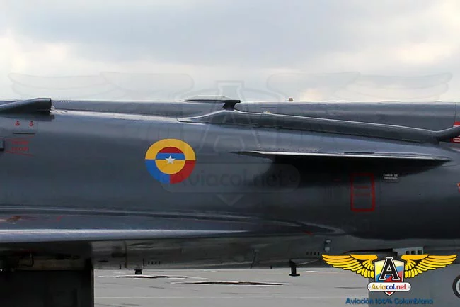

Cucarda empleada por la FAC desde 1953, aplicada en un Kfir.
