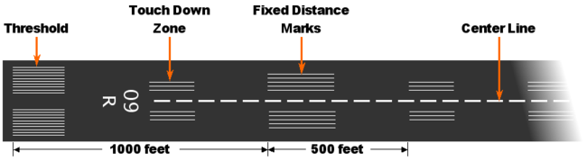

Por Netburn
#26372
De hecho, las líneas al inicio de la pista no son solo para indicar su ancho, ni su razón principal es esa, sino también para indicar el inicio de la pista (por ello están en el umbral). No tengo conocimiento de que indiquen también el ancho, ni pude leerlo en los sitios que consulté. Habría que verificar esa parte.
Están las Fixed Distance Markers, las de Touchdown Zone (zona de toque), en pistas con aproximaciones por instrumentos, etc.
Pueden verlo más claro en esta imagen que incluyo de Wikipedia:
Runway - Pista
Runway - Pista
También pueden leer un poco más acá:
http://en.wikipedia.org/wiki/Runway
Y en este documento
Aerodrome Markings
(165 KiB) Descargado 751 veces
que saqué de acá:
http://www.caa.govt.nz/aerodromes/Aerod ... rkings.pdf
