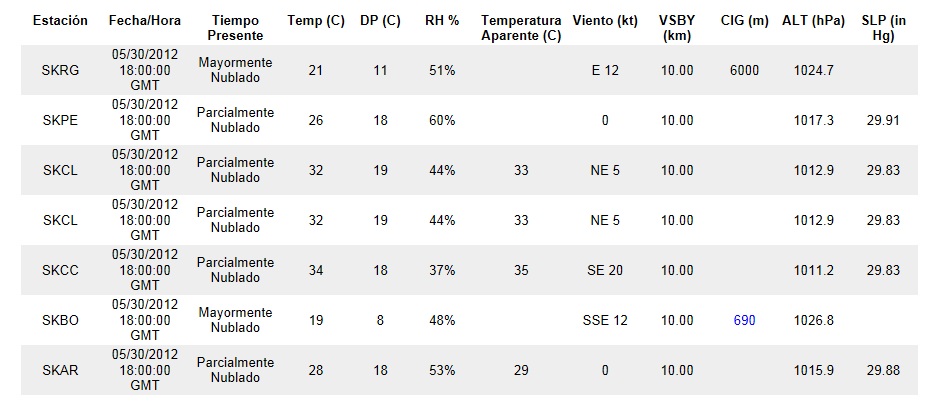

1- Analizar los Metar de cada uno de los aeropuertos a utilizar. Un Metar es un informe de tipo meteorológico que nos informa de las condiciones del clima como la velocidad y dirección del viento en cada uno de los aeropuertos, también nos informa si hay lluvia, tormentas entre otros.
Este Metar fue consultado a las 1 pm del martes 30 de mayo, hora y fecha del vuelo.
Para el aeropuerto de Cali
SKCL 301800Z 04005KT 9999 FEW023 TCU SCT100 32/19 A2991 RMK TCUNW
Para el aeropuerto de Bogotá
SKBO 301800Z 16012KT 9999 BKN023 SCT200 19/08 A3032 NOSIG =

METAR de los diferentes aeropuertos en el dia y hora del vuelo

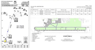

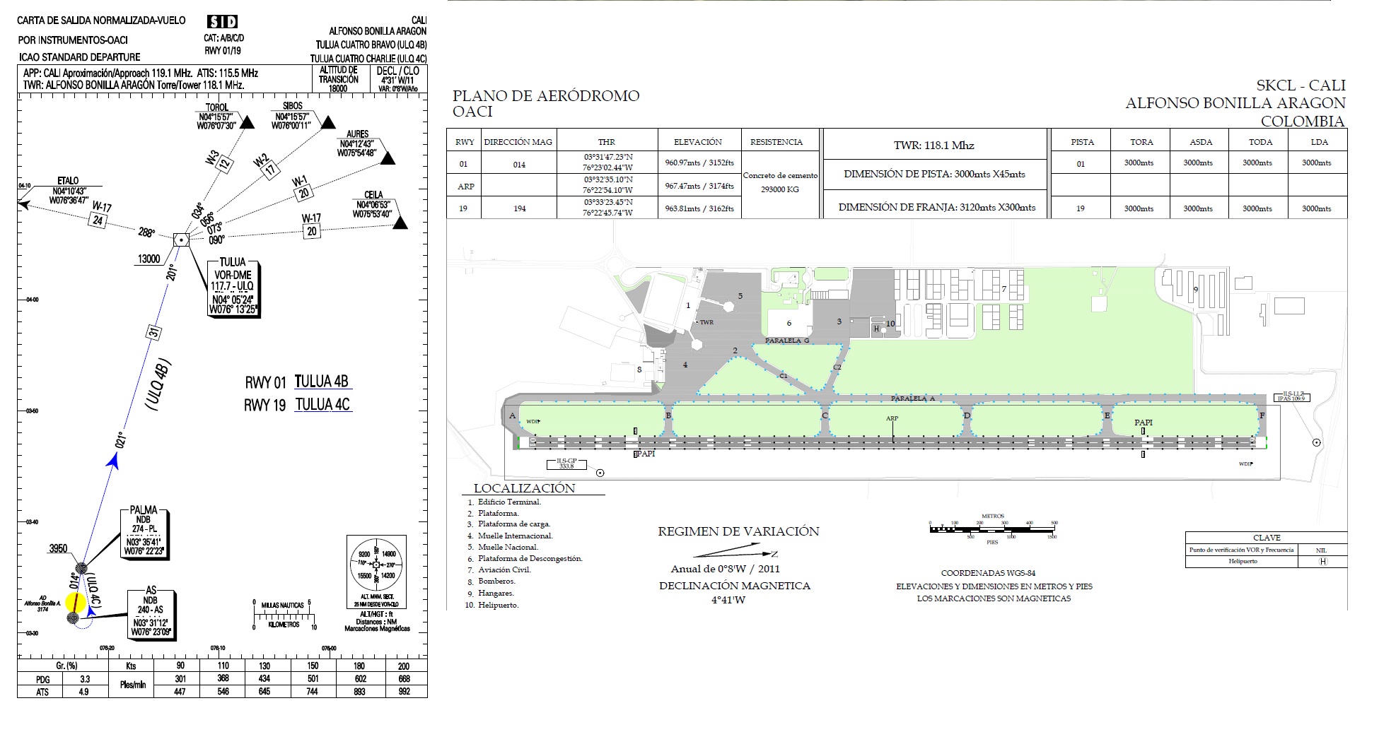

Salida SID y plano del Aeropuerto en SKCL

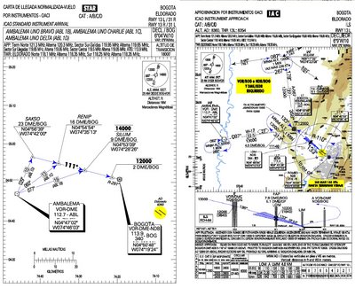

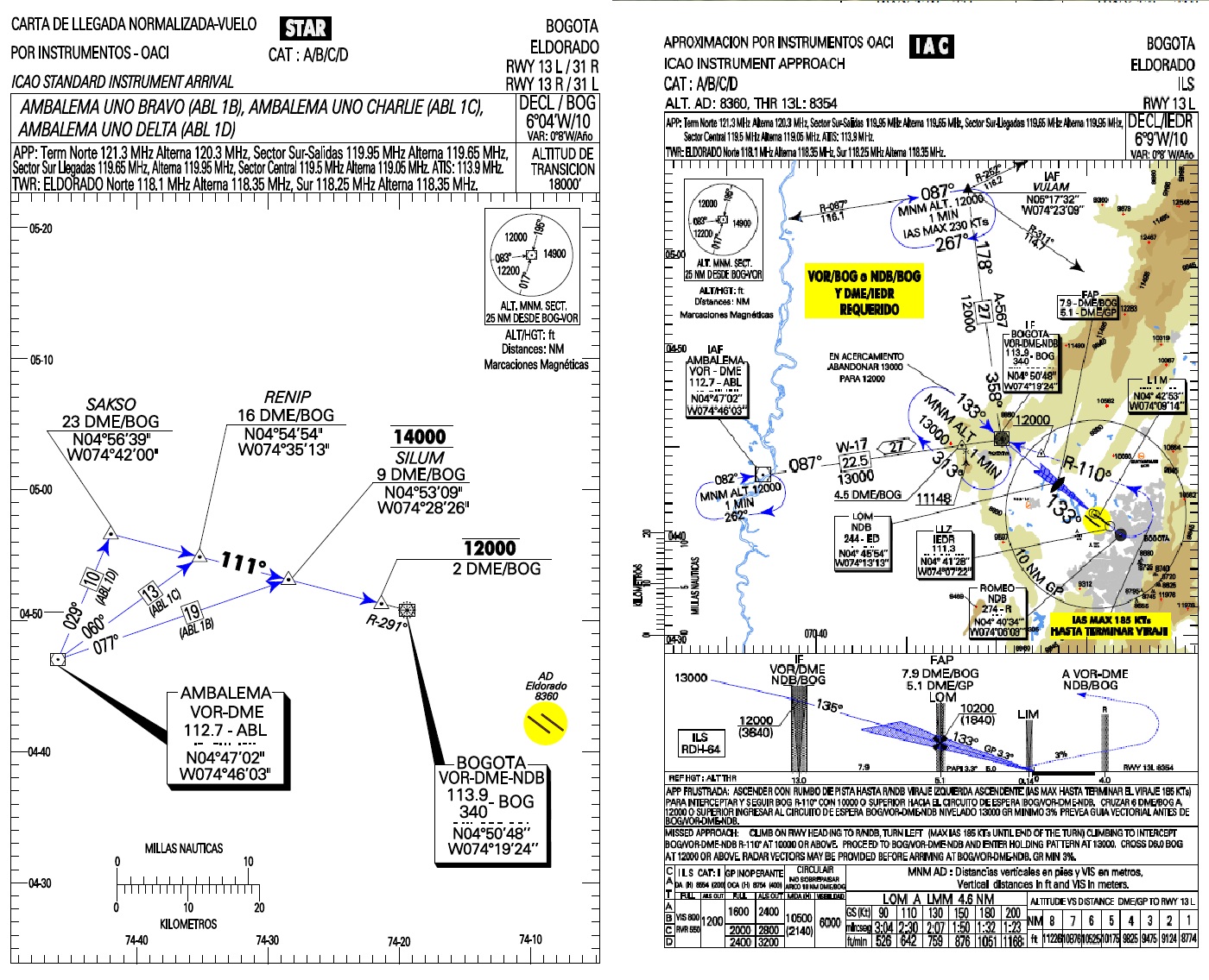

Llegada STAR y aproximacion de SKBO

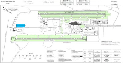

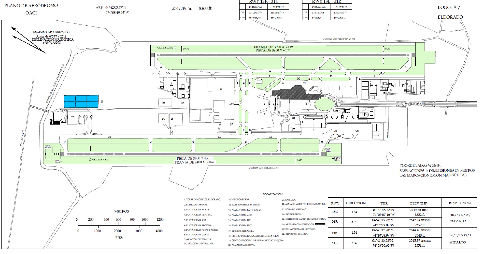

PLano del aeropuerto El Dorado SKBO

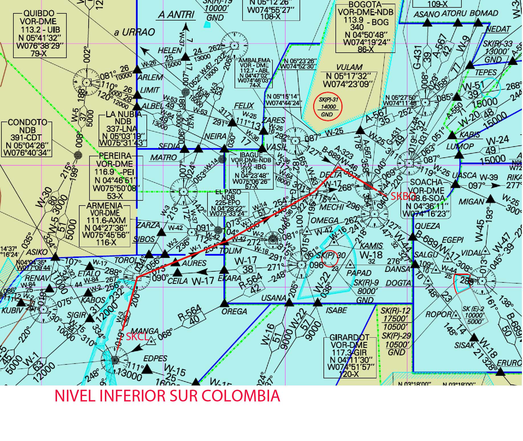

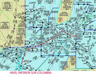

Ruta establecida con la Carta de Navegacion Nivel Inferior de Colombia

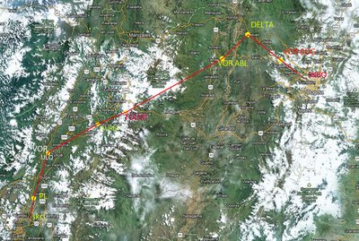

Ruta geografica del vuelo a realizar

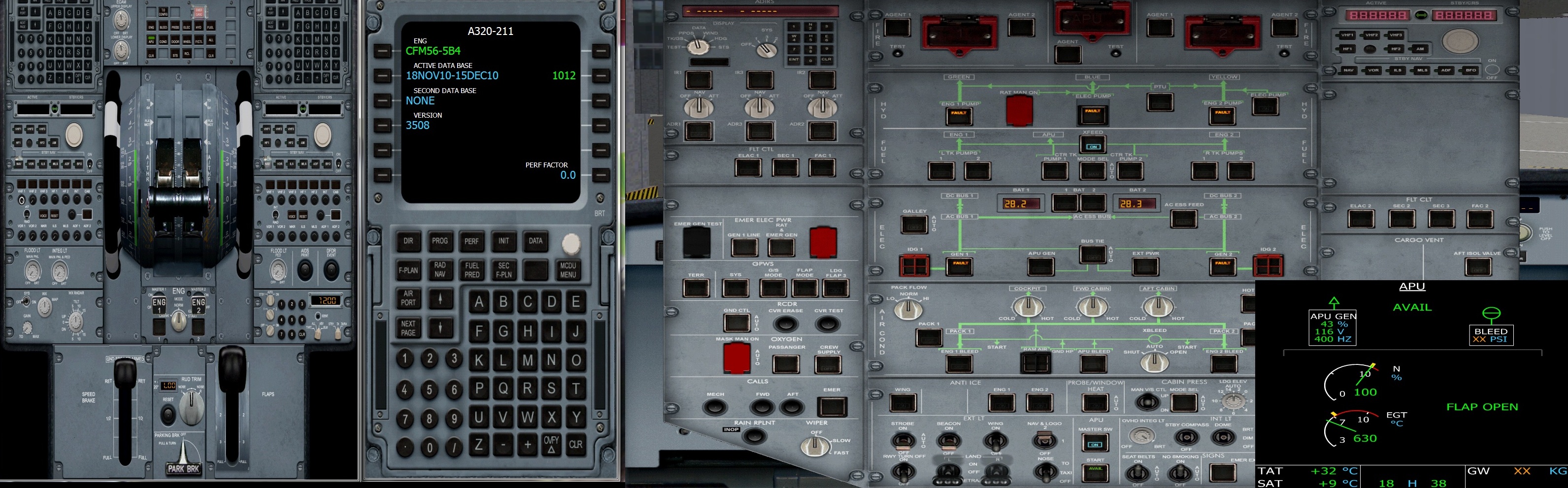

En fase de preparacion del cockpit como encendido de baterias, bombas y APU

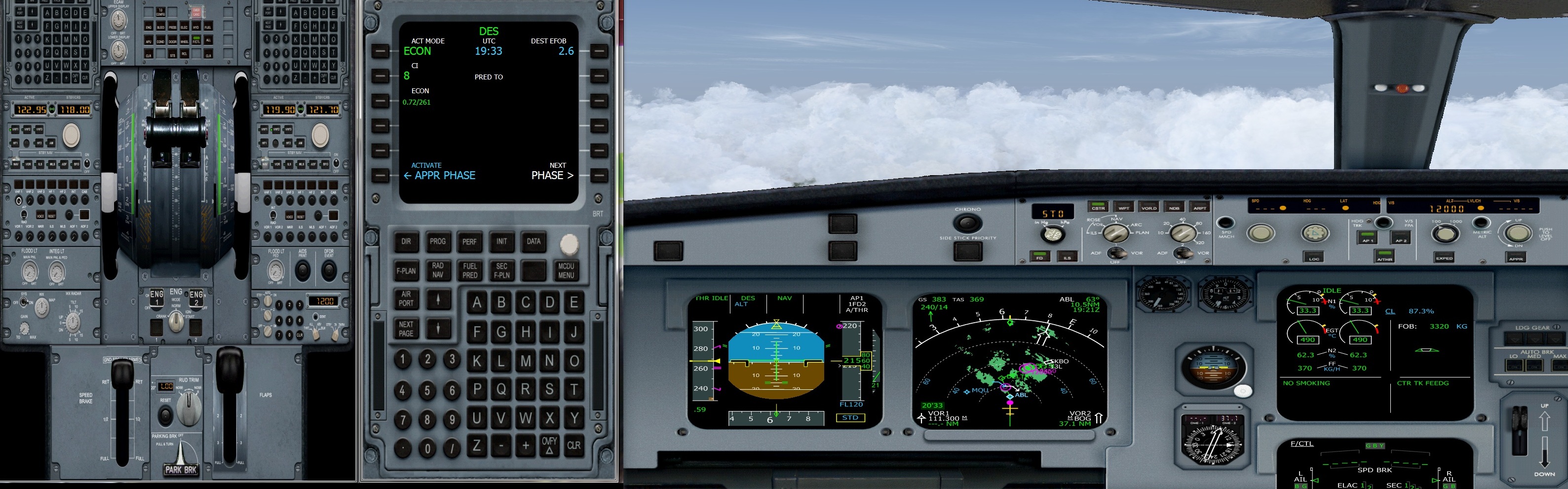

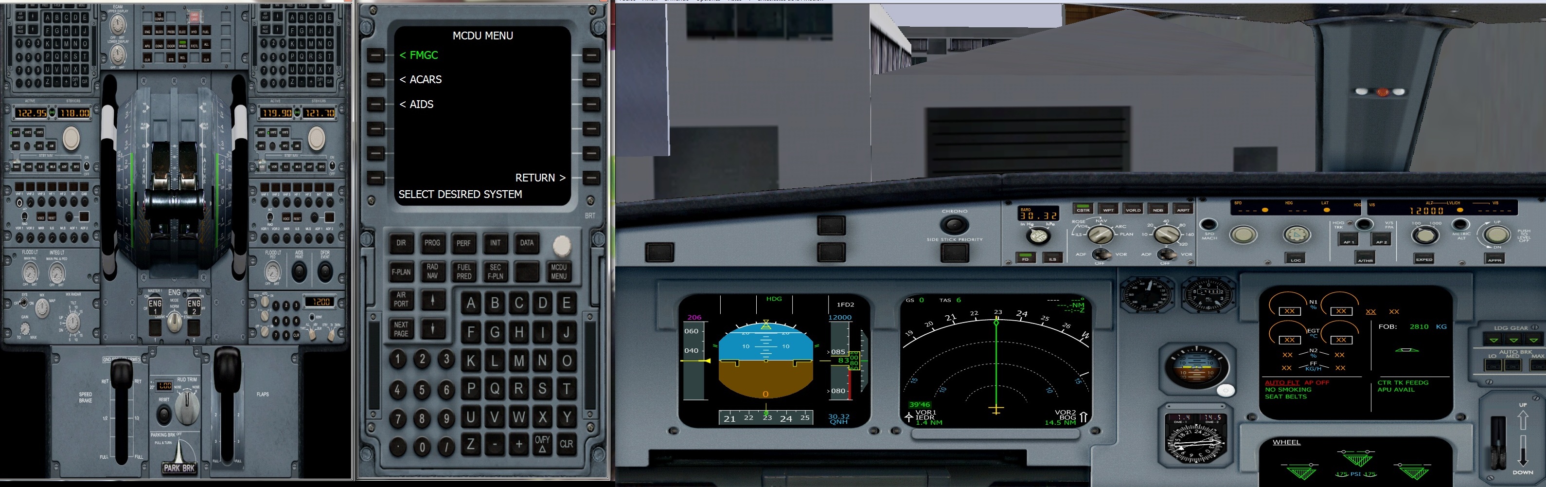

Ingresando datos en el MCDU como origen/destino del vuelo, altura de vuelo, indice de costo, aeropuerto alternativo y configurando el IRS

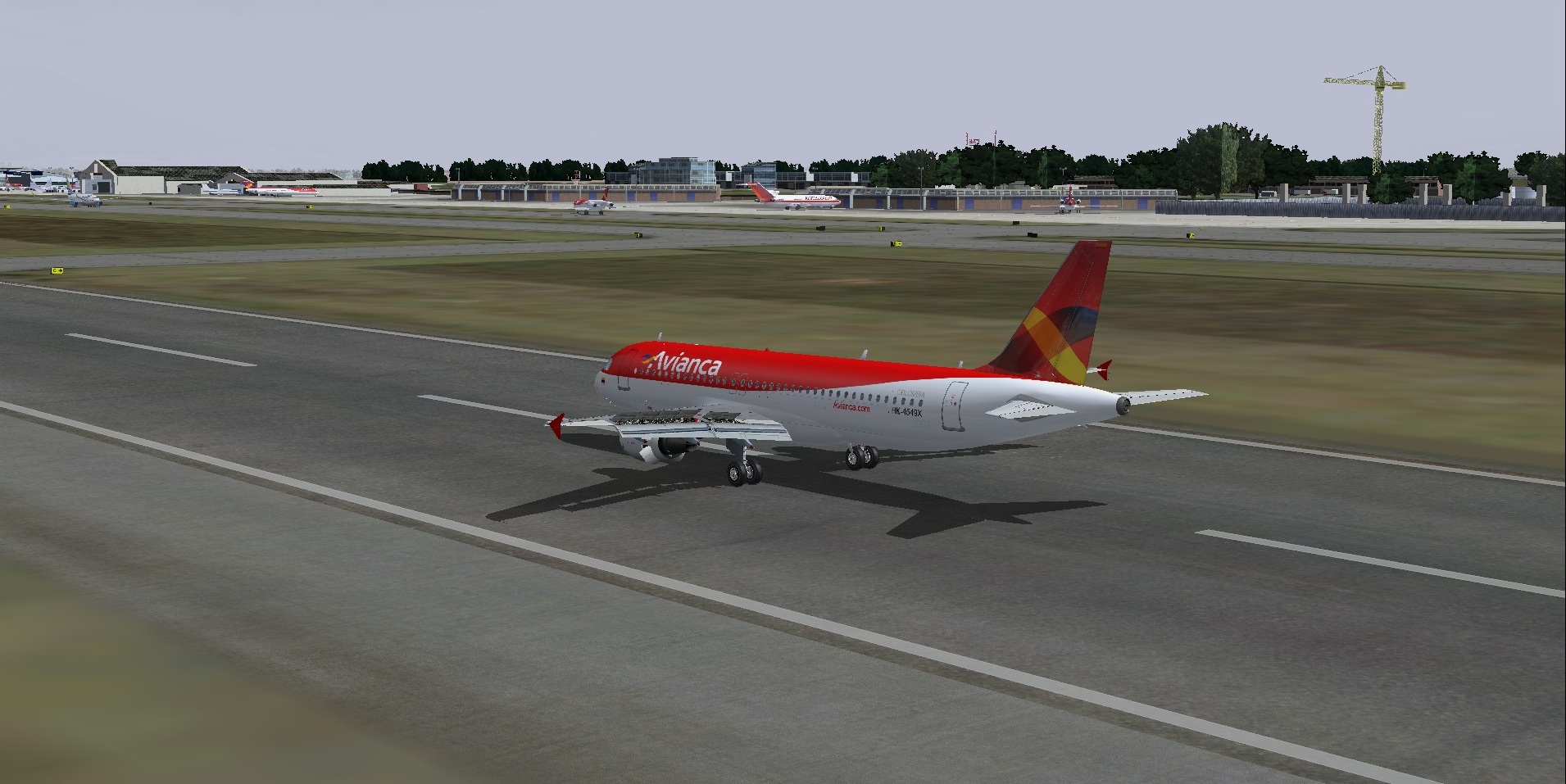

Dirigiendose a la cabecera de las pista 01 en SKCL

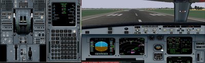

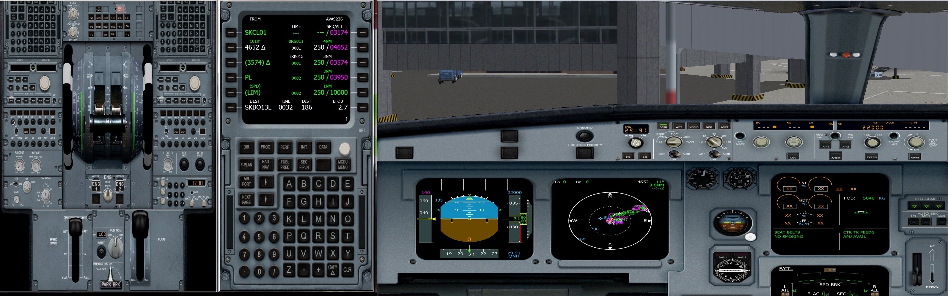

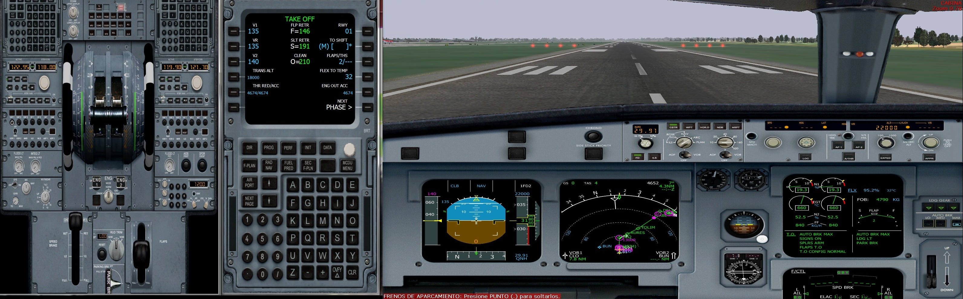

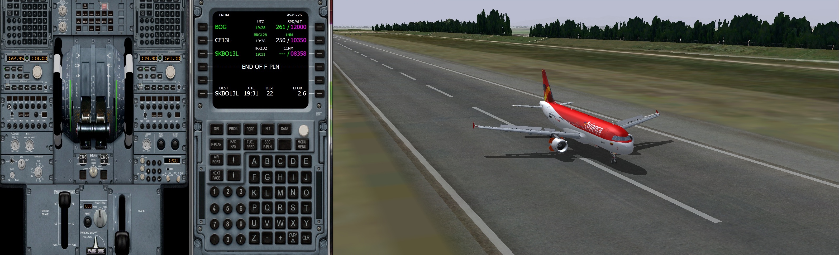

En la cabecera de la pista 01 en SKCl listos para despegar.Visualizando lla pantalla PERF de MCDU con las velocidades de desepegue. Tenemos 186 millas y 32 ninutos de vuela hasta SKBO
Despegando de SKCL
Despegando de SKCL

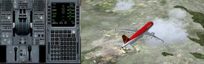

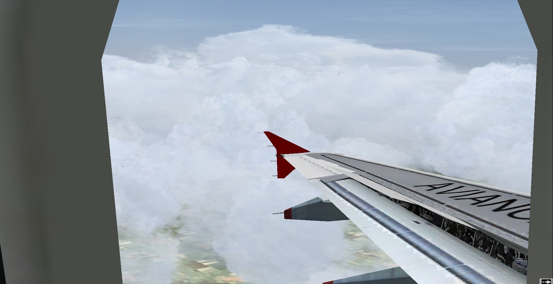

Listo a girar en direccion a AURES en Caicedonia Valle pasando por los 16.000 pies

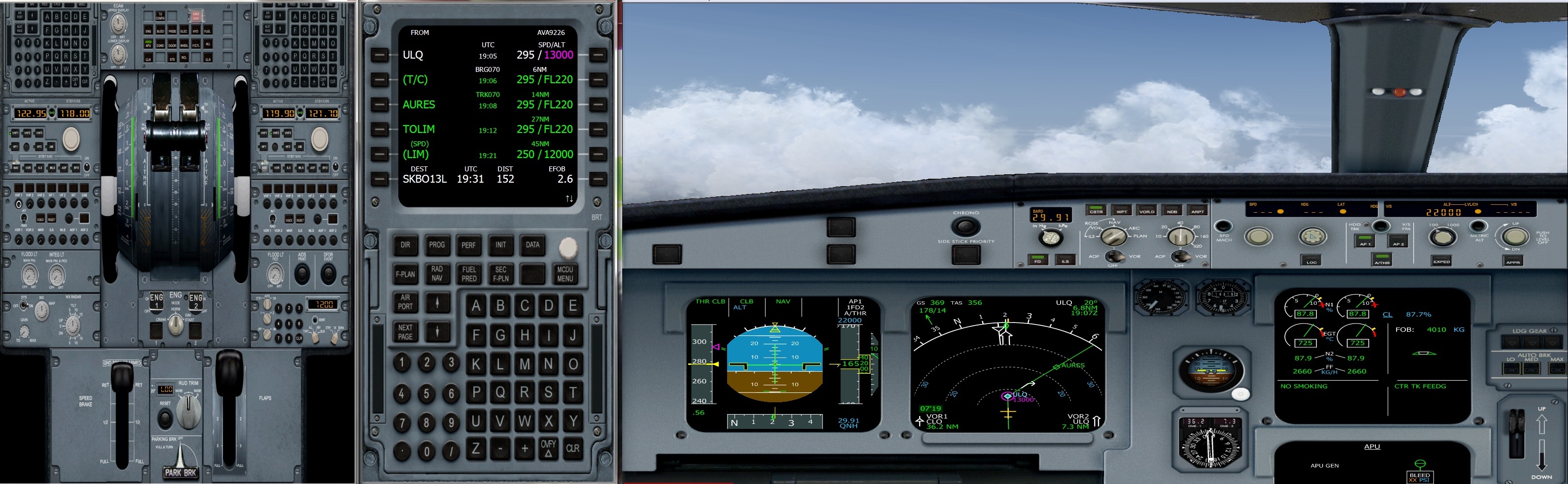

Llegando a nivel crucero. En el MCDU EN PERF vemos la informacion de esta fase.

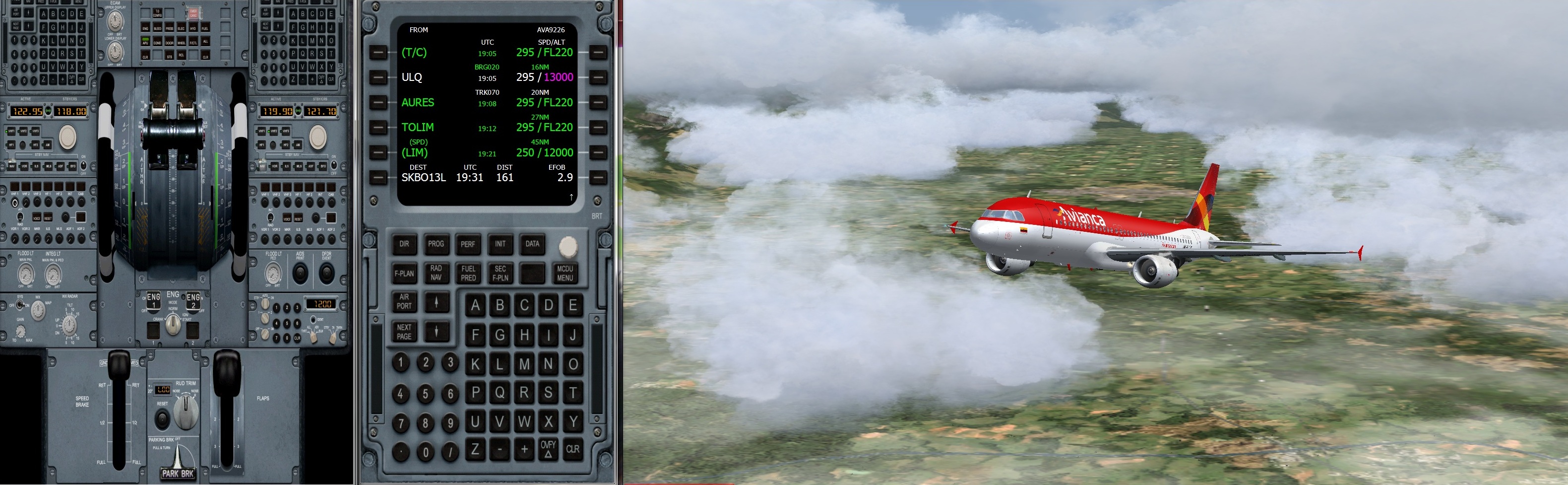

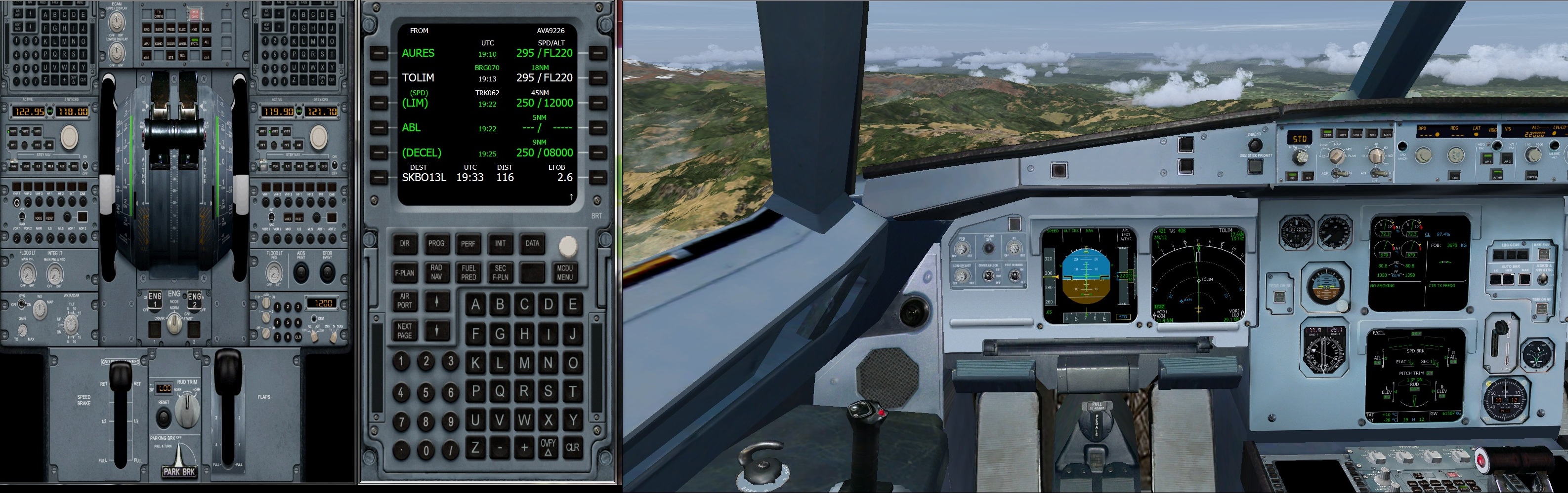

EN el MCDU en la Pagina F-PLAN informa que pasamos sobre AURES y Nivelado a 295 nudos. En el fondo Caicedonia, Poblacion en donde vivo

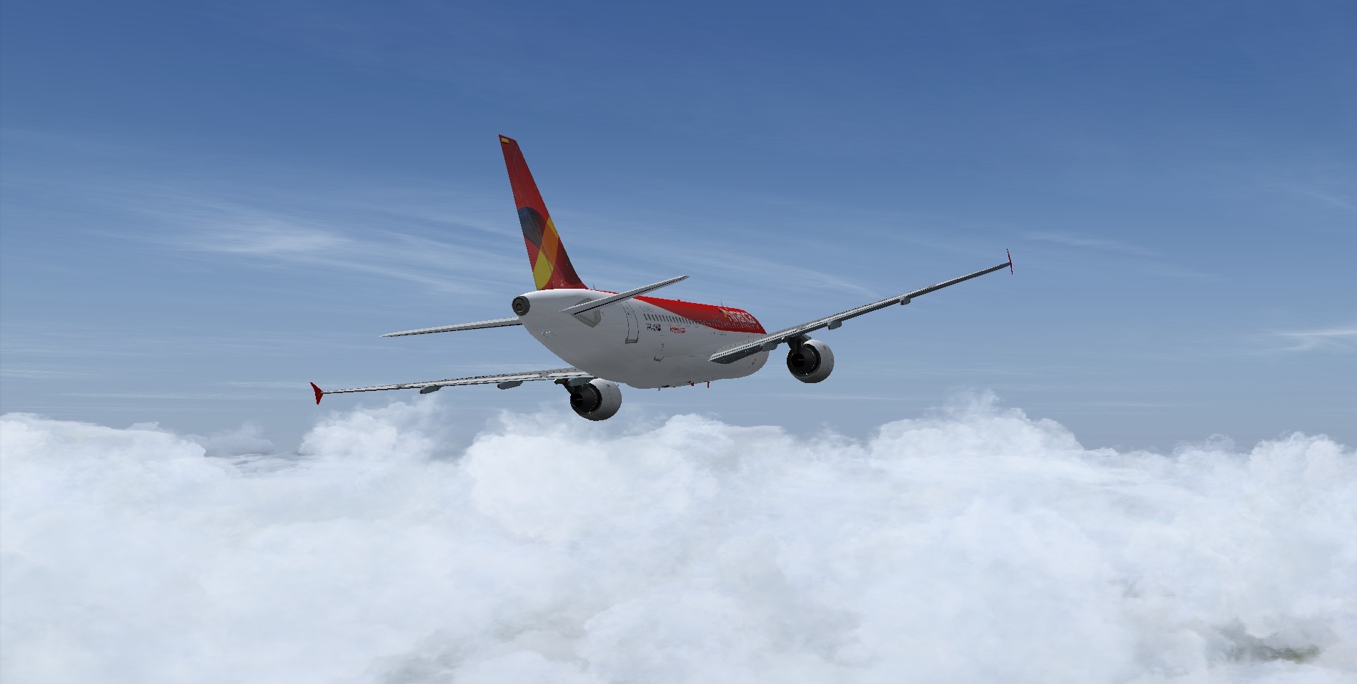

En direccion a TOLIM

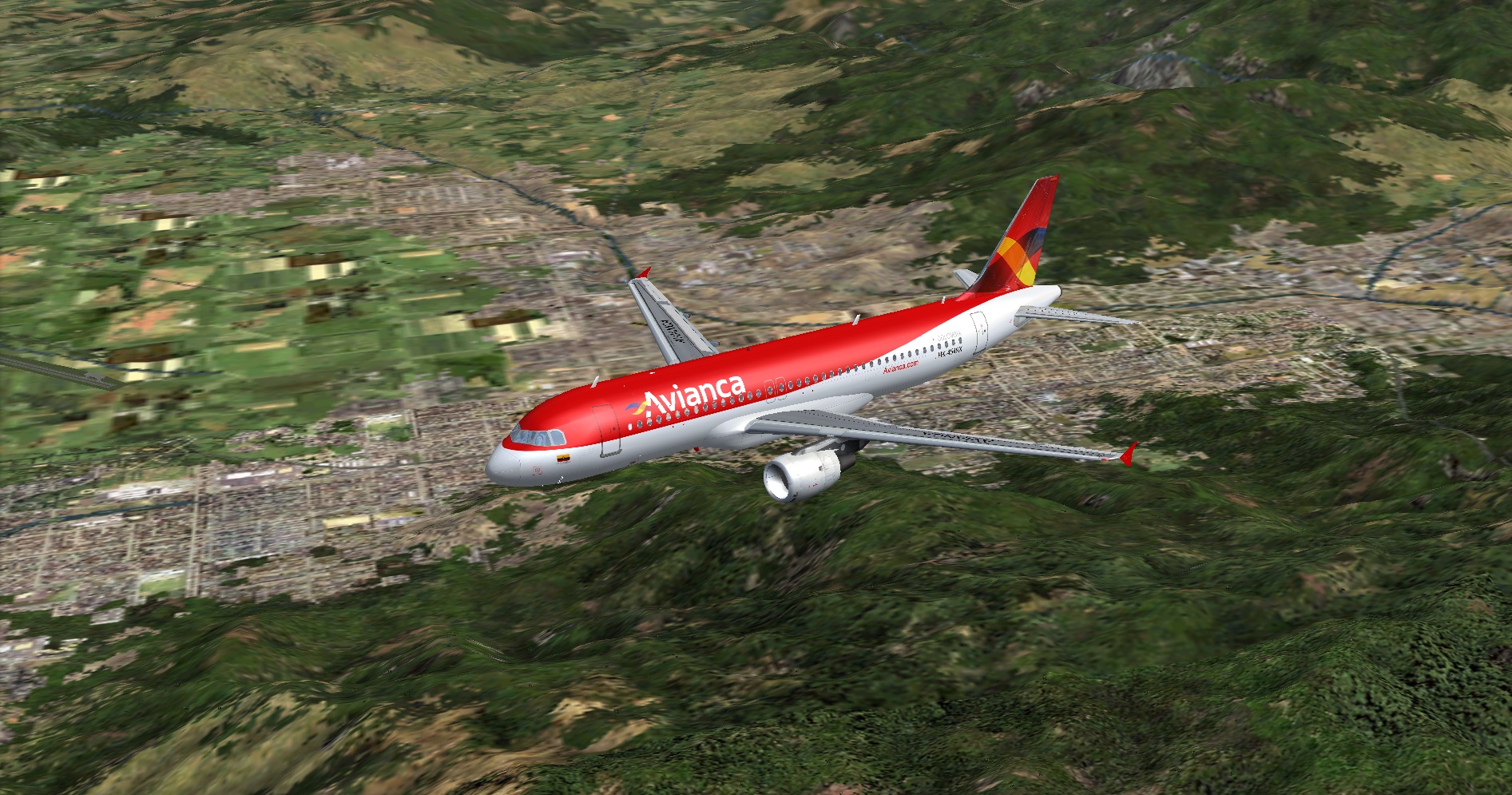

Pasando por Ibague
Pasando por Ibague

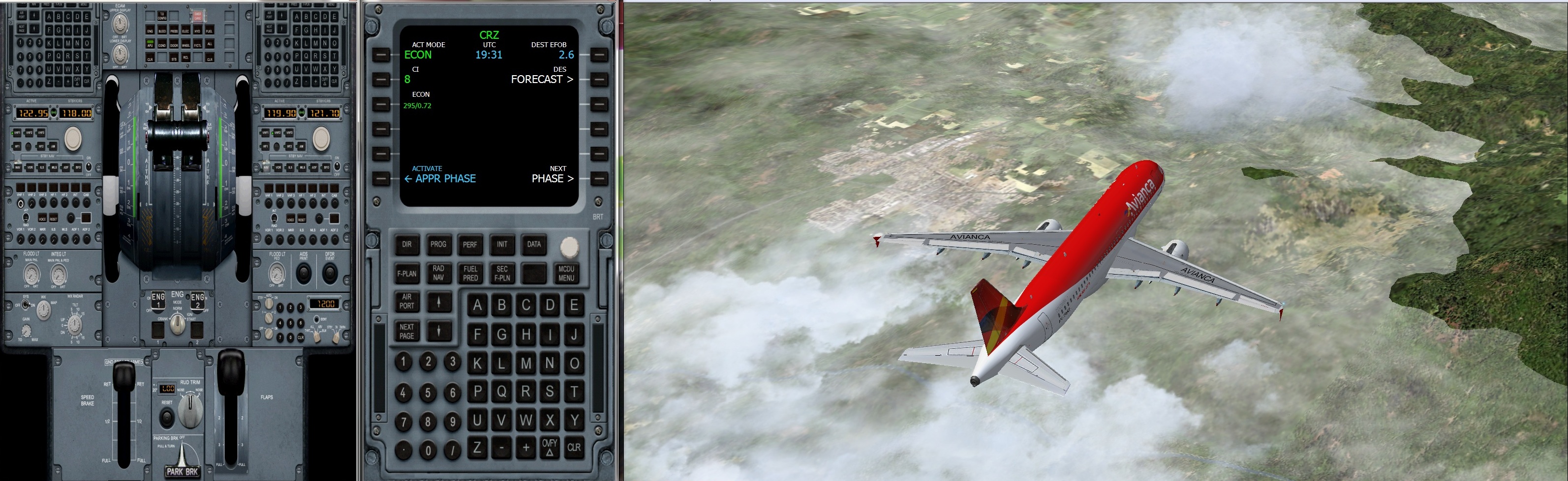

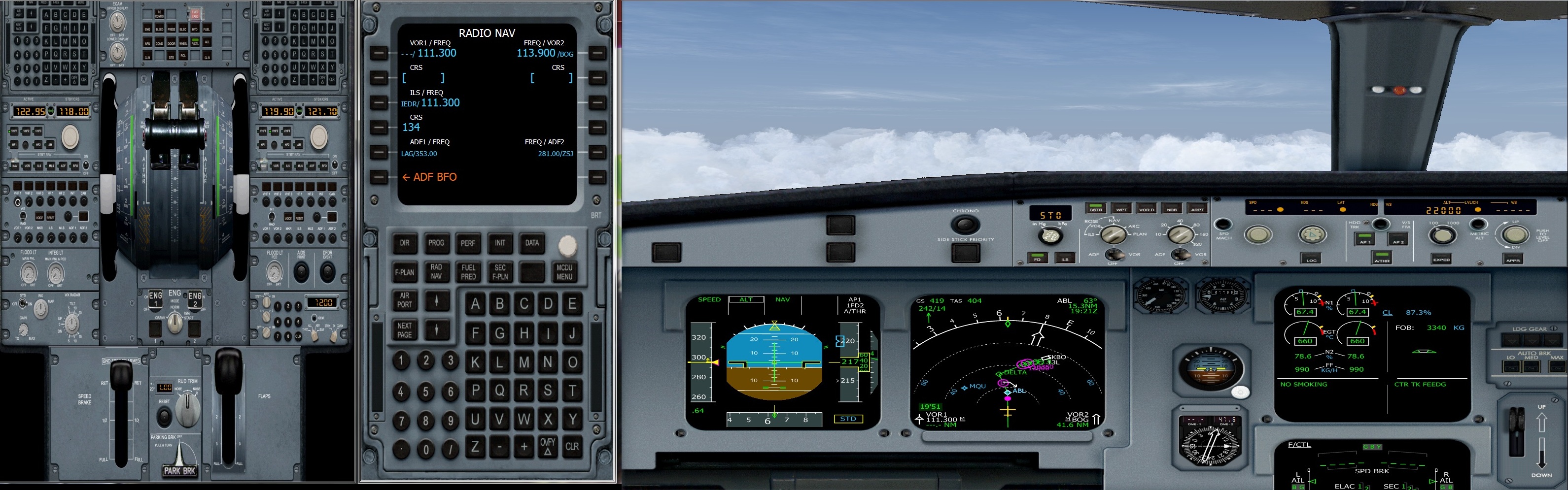

Cofigurando el Aterrizaje ILS automatico EN la pagina de MCDU RAD-NAV

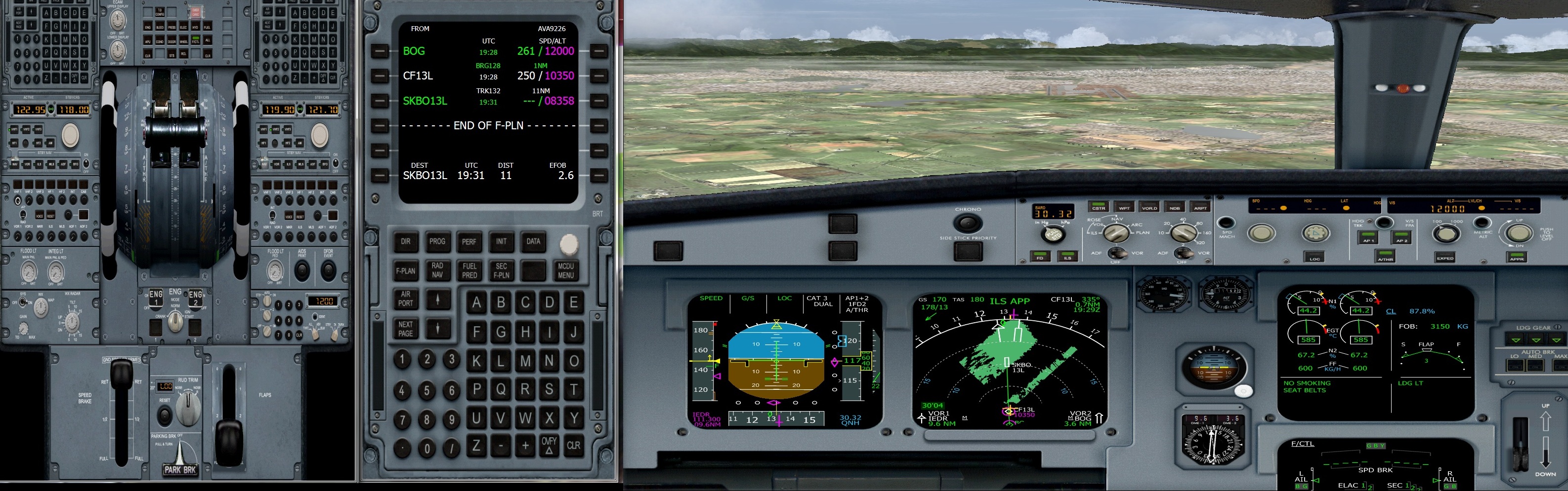

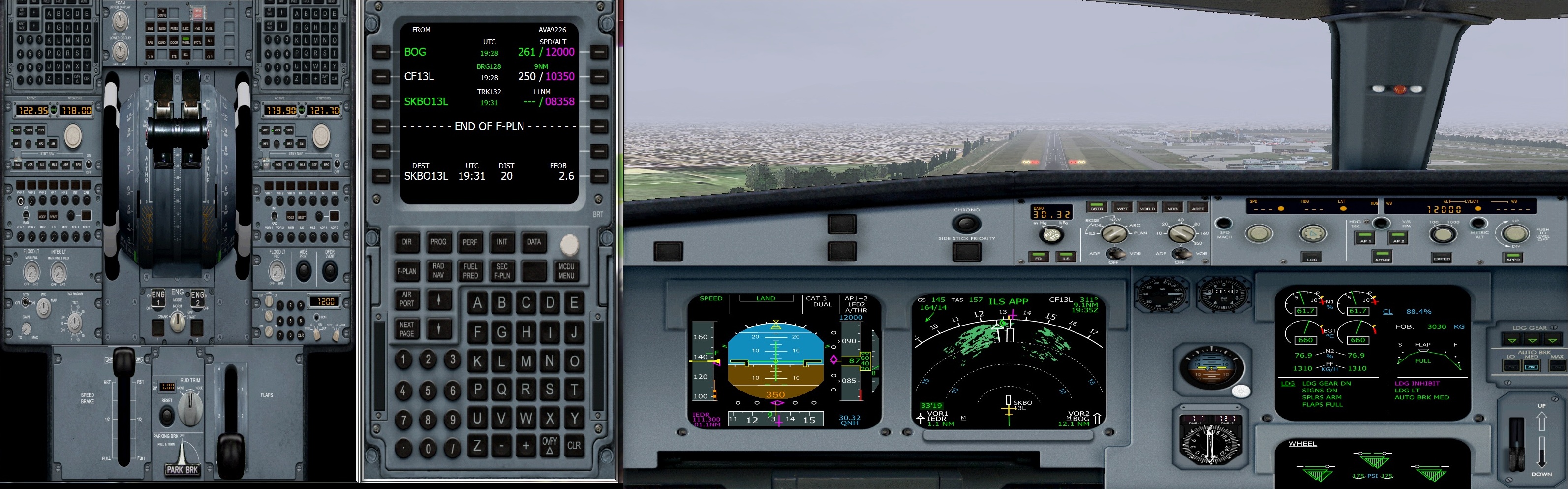

Iniciando la fase de aproximacion final. Podemos verlo en el MCDU las difrentes valores que involucran esta fase entre otras las obtenidas por el METAR de SKBO

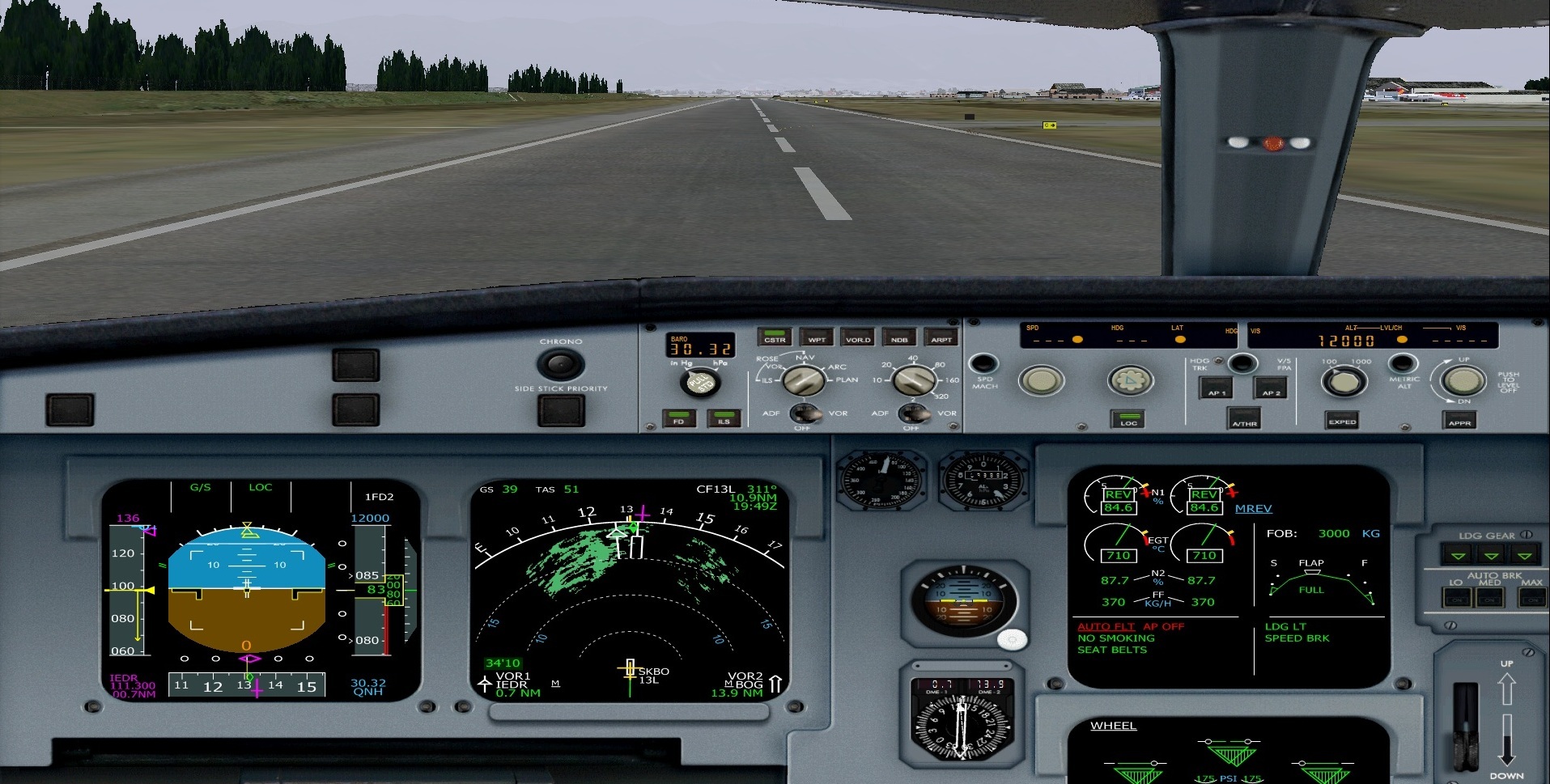

Aproximacion con ILS automatico. Tren de de aterrizaje a fuera. Spoilers armados.
Aproximacion final
Aproximacion final

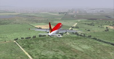

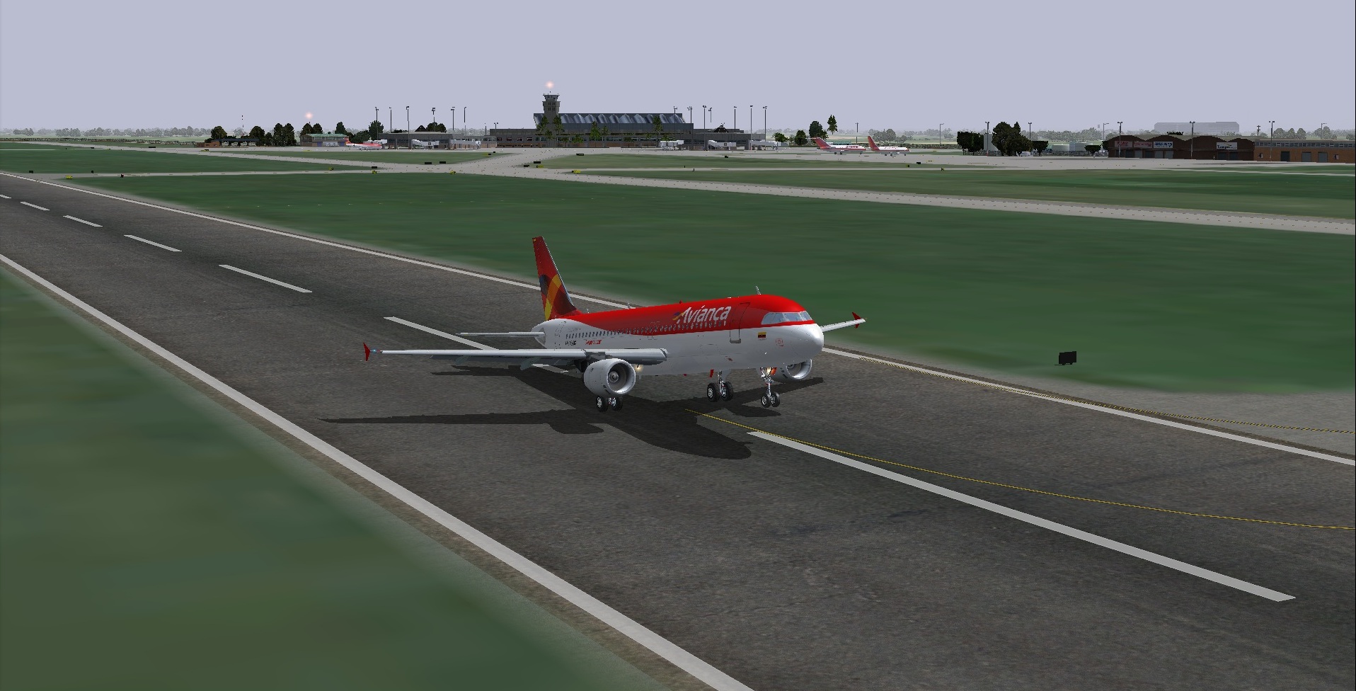

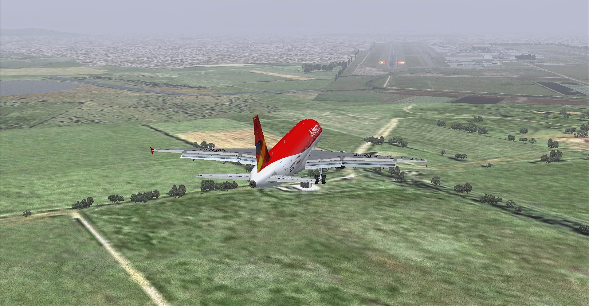

Aterrizando en la pista 13L en SKBO
